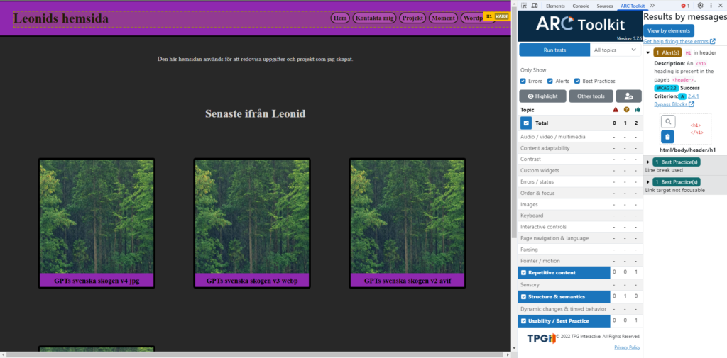

Test innan
Alerten jag får tror jag har att göra med att man måste tabba sig igenom länkarna i <headern> innan man kommer till <main>
Jag läste lite på länken som ARC visade och jag tror att det går att lösa detta genom att ha en skip to content link. Så det är det jag ska försöka lösa.

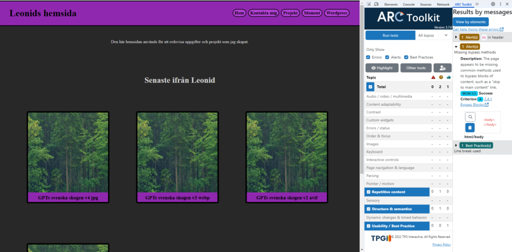

Test efter
Alerten jag hade med att man inte kunde hoppa över navbaren är borta, men jag har fortfarande en varning om att jag har ett h1 element i header elementet. Orsaken till felet är (som jag förstår det) att det är ett block som man måste tabba/screen read:a sig igenom. Eftersom att jag har en lösning på detta så vet jag inte hur jag ska lösa det så alerten får vara kvar tills vidare.
